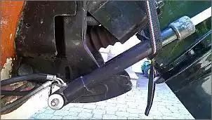

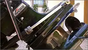

bin neu hier im Forum und möchte mich zunächst kurz vorstellen.
Bin 49 Jahre alt, lebe in der Nähe von Baden-Baden und heiße Ole.
Eigentlich war ich bis dato immer unter segeln unterwegs, aber auf Binnenrevieren haben Motorboote doch auch Vorteile. Habe nach etwas Recherchen nun spontan zugeschlagen und mir eine Libella V15 aus 1972 gegönnt. Motor Nr.: 3379122, ist ein 3.0 Mrercruiser. Wie ich finde ein toller Oldie mit einer "schiffigen" Optik. Möchte das Boot demnächst in meinem Urlaub mit der Familie intensiv nutzen und überlege vorher noch den Impeller zu ersetzen. Keine Ahnung wie alt der schon ist.
Kann mir jemand helfen den Z Antrieb zweifelsfrei zu identifizieren?

Hallo Ole,
dass müsste ein Alpha One Gen.1 sein.

Hallo Ole,
Knapp daneben. Es ist ein Pre Alpha
Teile bekommst Du schnell und auch nach Bildvorlage über Cyrus
Alles Gute aus Achim
Hatte der Pre Alpha nicht noch die "Abschleppöse" auf dem oberen Lagerdeckel
bin auch etwas verwirrt. Gegen den Pre Alpha spricht die fehlende Anhängeöse, allerdings vom BJ her dürfte da kein Alpha One drin sein. Oder es wurde mal etwas ausgetauscht, was ich nicht ausschließen kann. Die Historie des Bootes ist mir leider nicht bekannt.
Macht das überhaupt einen Unterschied für den reinen Impellerwechsel?

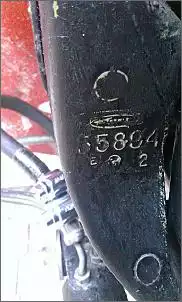

Ole, schau doch mal nach der Nummer vom Antrieb oder vom Transom dann kommt man(n) weiter. Impeller sollten gleich sein da ich schon einen vom One in einen Pre verbaut habe.

Hallo Ole,
willkommen im Boote Forum
Perfekt wäre natürlich wenn Du die Seriennummer des Antriebs wüßtest.
Ich selbst habe einen Gen.I Antrieb und der sieht anders aus als Deiner. Es müßte ein Pre Alpha sein. Das würde auch mit dem Baujahr des Motors
zusammenpassen. Möglichweise ist Dein Antrieb ein 120/140, gebaut in den Jahren 1970-1977, beginnend mit der Seriennummer 2791957 and up.
Die Alpha One Gen.I sind erst ab 1983 bis 1990 gebaut worden und zwar mit den Seriennummern: 6225577 - 0D469858
Hinsichtlich des passenden Impellers - ich würde einen kompletten Impellerpumpen Reparatursatz empfehlen, sofern es den für den Antrieb
noch gibt - kann ich Dir leider nicht weiterhelfen.
Ich gehe aber mal davon aus, dass sich noch einige Experten zu dem Thema melden werden.

Bin mir zu 100% sicher, dass es der Pre Alpha ist. Zu sehen an den dünnen Zylindern und an der Riffelung bei der oberen Ölschraube.
Die Öse sitzt oben auf dem Deckel und ist auf den Bildern nicht zu erkennen.
!! Der schwarze Schlauch vom Backbord - Trimmzylinder ist defekt.
Grüße Mark
Jepp, stimmt....!
Grüße Mark
Hallo Mark,
werde den Schlauch ersetzen, Danke!. Muss ich da anschließend irgend etwas entlüften, oder auffüllen?
Wegen der Öse schau ich heute Abend noch mal genau nach. Wenn der Impellerkit vom Alpha One passt, sollte das ja kein Problem sein.
Gruß Ole

Zitat von olesegeln Beitrag anzeigen
Hallo Mark,
Gruß Ole
Entlüften musst Du da nicht, im Vorratsbehälter Öl auffüllen und den Antrieb ein paar mal rauf und runter fahren.

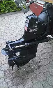

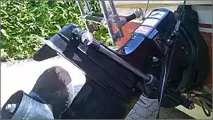

Grüße Mark

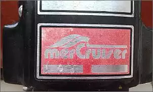

Mark hat das richtig erkannt. Nachdem ich den Antrieb heute nach unten getrimmt habe.....Klicken Sie auf die Grafik für eine größere Ansicht
Hits:	152
Größe:	145,3 KB
Zu den Seriennummern hab ich fogendes gefunden. Was hilft mir hier weiter?
Hits:	138
Größe:	122,1 KB
ID:	647438Klicken Sie auf die Grafik für eine größere Ansicht
Hits:	113
Größe:	116,1 KB
Und gleich die nächste Frage. Wo kann ich Servo Öl für den Power Trim nachfüllen? Kann auch beim intensiven Suchen nichts in der Nähe der Pumpe finden.
Hier mal ein Bild vom Boot.

Alt 14.08.2015, 06:24
Benutzerbild von klaus51
klaus51 klaus51 ist offline
Registriert seit: 15.05.2011
Ort: auf der Alb
Beiträge: 2.280
Boot: Glastron SSV 174
Hallo Ole, auf der Pumpe müsste/sollte der Vorratsbehälter sitzen. Stell doch mal ein Bild vom Motorraum/Pumpe ein.

Der Öltank fürs Trimöl ist im Unterteil der Pumpe.Da sitzt eine Einfüllschraube mit halbrunden Kopf und Schlitz,die rausdrehen und Öl nachfüllen.
Da muss nicht zwingend Servoöl rein - das 25W40 das du auch in den Motor kippst kannst du auch nehmen.
