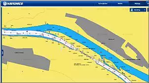

Auf der Donau sind im mir bekannten Bereich nicht alle Tonnen in Navioncs drin, aber das Fahrwasser und die essentiellen Tonnen durchaus.
Du kannst Dir die Kartenabdeckung auf der Web-App von N. ansehen: http://webapp.navionics.com/?lang=de#@12&key=eoviHouihA (z.B. Sportbootschleuse Bad Abbach).
Hits:	105
Größe:	61,2 KB
Probiere doch erst einmal bei Tageslicht mit einem Tablet die 1-wöchige, kostenlose Testversion oder die Web-App, bevor Du in Versuchung kommst, auf Dein 4m-Boot eine Radaranlage zu schrauben.
Wen ein Tablet oder ein Plotter blendet, der muss sich halt mal mit der Bildschirmhelligkeitseinstellung befassen. Ich pesönlich komme mit einem dunkeladapierten Sehen auch besser zurecht, als mit wildem Scheinwerfergefunzel. Den verwende ich nur zum Anlegen und wenn voraus ein unbeleuchtetes Fahrzeug auftaucht (besonders beliebt sind die kroatischen Angler, wenn man nachts vom Essen heimfährt). Stockfinster ist es wegen der Beleuchtungen am Ufer ja auch auf der Donau nicht.
