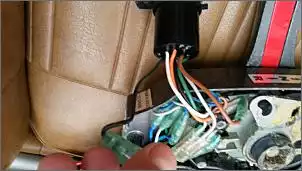

es sind ein braunes, ein graues, ein grünes, ein weißes, ein orangenes und zwei schwarze Kabel in diesem Zündschloss, wobei eins von den Schwarzen Kabeln ins Leere läuft.
Ich brauche kein Zündschloss mehr, weil das Boot bei mir Zuhause steht und es dort niemand stehlen kann. Ein neues Schloss wäre mir zu teuer und die Schalter hab ich eh hier rumliegen. ;)

Hallo Bene,
Du brauchst zwei Schalter und Zwei Taster. Bei den Schaltern einen für Zündung an und einen für Stopp. Einen Taster für das Anlasser-Relais und einen für den Choke- Magnet. Der Choke-Magnet braucht aber, glaub ich, 4-5 Ampere.
Weiß = Batterie +12V
Grau = Zündung (ist GR jetzt Grau oder Grün?) Zündung ist nach Plan GR.
Braun = Start (also Anlasser)
Orange = Choke
Grün = Stopp ( das selbe , ist G Grün oder Grau)
Schwarz = Masse
An das freie schwarze Kabel kann man noch die Masse oder "-" von anderen Verbrauchern anstecken.
Wenn Du den Schaltplan der Schaltbox willst, schick mir eine PN mit deiner E-Mail Adresse.
MfG Walter

Habe heute im Werkstatthandbuch nachgeschaut,
G = Grün; GR = Grau
MfG Walter

Also lege ich Weiß an jeden schalter und Taster und dann jeweils die entsprechende Farbe für die einzelnen Funktionen an den Schaltern und Tastern an? Kann ich den Motor nicht einfach ausschalten indem ich die Zündung ausschalte oder muss ich unbedingt dafür das grüne Kabel benutzen?

Ich hab mal auf die schnelle einen Schaltplan gezeichnet.
Versuch das du einen Schalter mit Öffner und Schließer bekommst.
Und unbedingt das Braune Kabel am Neutral-Schalter in der Schaltbox anschließen. Sonst besteht Gefahr das Du mit eingelegtem Gang startest.
Ich habe aber auch noch einen Schlüssel von meinem alten Zündschloss Nr.104 rumliegen.
