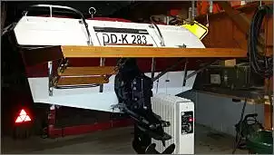

Ich habe meine auch selbst geschweißt aus 30x10mm v4a. Und mit Bankirei drauf.
Hits:	185
Größe:	67,9 KB

Kannst du deinen Antrieb noch komplett hoch fahren?

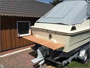

Auch komplett selbstgebaut und selbsgebrutzelt. Die Plattform ist aus Teak.
Hits:	184
Größe:	84,9 KB
Hits:	141
Größe:	78,7 KB
Leider kein direktes Bild von unten. Bei Bedarf kann ich noch eins machen.

Ja geht noch voll nach oben. Hab die Plattform ca 1 cm drüber gehangen das der Hund noch selbst aus dem Wasser raus kann .
