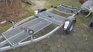

Ich sehe kein Problem! Klicken Sie auf die Grafik für eine größere Ansicht
Name:	Trailer nach Umbau.jpg
Hits:	244
Größe:	120,5 KB
ID:	645832 Ich habe auch nur Rollen ohne Stützen am Trailer.
Gruß Sascha
