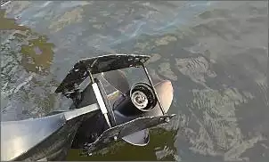

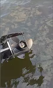

ID:	649845Kann mich erst heute melden (Rücken).Haben heute mal einen Blick auf den Prop. geworfen. Haben aber keine Bezeichnung gefunden.
Habe mal 2 Fotos gemacht. Vielleicht kann man das so erkennen.

Mit den Fotos kann man nichts anfangen, da die Steigung nicht erkennbar ist.
Die Propellerkennung steht auf dem Propellerschaft oder auf der Nabe.
