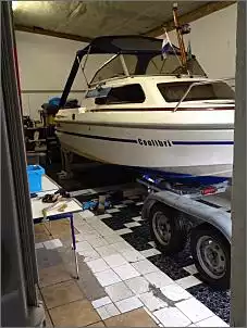

Das geht einfacher sofern der Kiel auf Rollen läuft. Bugstütze vom Trailer ganz runterkurbeln, sodass die Kupplung fast auf dem Boden ist. Am Heck vom Boot Böcke oder Klötze seitlich unterlegen und Bugstütze wieder hochkurbeln bis das Heck vom Boot auf den Böcken aufliegt.
Dann kannst du den Trailer mit dem Zugfahrzeug langsam rausziehen bis der Bug auf der letzten Trailerrolle aufliegt. Klötze unter den Kiel am Bug legen und dann Trailer ganz rausziehen...
