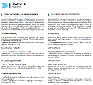

Hier grob zusammengefsst: ( hab ich leider nur in Kopie undnicht elektronisch):
Hits:	245
Größe:	173,9 KB
Hans
