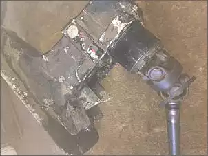

Habe noch ein Bild vom Kreuzgelenk.
Das Bild habe ich anfang dieses Jahr gemacht als ich Impeller und so einiges andere neu gemacht habe.
gruß Thomas

Sieht doch gut aus auf dem Foto.
Die Gelenke kann man auch abschmieren. ( normalerweise)
hay
Habe die Gelenke auch vor dem einbau auch gefettet.
(fettnippel)
Hoffentlich müssen nur die Gelenke neu habe keine lust da am Antreib noch mehr zu zerlegen.
gruß Thomas

Zitat von Zeuss Beitrag anzeigen
hay
(fettnippel)
gruß Thomas
"Nur" die Gelenke ist gut.
Da bist schon voll im Antrieb drin um die zu tauschen
Recht hast du
Wollte damit aber sagen das ich hoffentlich nur die 2 Gelenke wechseln muss, die Mann ja auch auf mein Bild sieht.
Würde diese Tauschen ohne das ganze Paket auszubauen.
(Kronenmutter wollte ich nicht lösen)
Gruß Thomas
