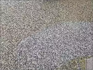

Alt 11.07.2015, 10:00
Benutzerbild von immermutig
Registriert seit: 11.10.2009
Ort: ÖSTERREICH
Beiträge: 2.142
Boot: Bayliner 300; Honwave
Schau dir die Fotos an
Die Steinteppiche waren alle nicht alt
teilweise unter Dach und trotzdem Vergilbt
