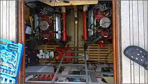

Die Bilder vom Antrieb kommen noch. Eine Frage, kann der hintere Teil des Z-Antriebs zum Impellerwechsel bei schwimmendem Boot demontiert werden oder muss das Boot zwingen aus dem Wasser
Hits:	141
Größe:	88,1 KB
