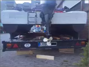

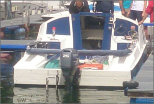

Hier kommen die Bilder vom Heck - das zweite ist etwas grisselig, da gerade eben aufgenommen.
Hits:	409
Größe:	351,0 KB
ID:	690885 Klicken Sie auf die Grafik für eine größere Ansicht
Hits:	391
Größe:	56,5 KB
Das der Segler nicht unbedingt ins Gleiten kommt, ist mir klar. Ich wollte einfach die Performance verbessern und verhindern, dass er bei ca. 4/5 Gas Luft zieht.
Budgettechnisch ist dieses Jahr kein größerer Motor drin.
Viele Grüße vom RK406,2

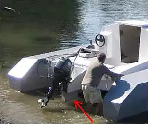

Ich bin gerade über ein Video gestolpert, wo jemand so etwas ähnliches an seinem Cat montiert hat und damit Erfolg hatte:
https://youtu.be/CDmjIsrYjZE?t=63
Bei etwa einer Minute wird der Keil gezeigt.
Hier zwei Screenshots aus dem Video:
Hits:	279
Größe:	90,8 KB
ID:	732844   Klicken Sie auf die Grafik für eine größere Ansicht
Hits:	240
Größe:	191,2 KB
Ingo

der braucht den Keil aber zur Spritzwasserveringerung.
Im Video ist schön zu sehen das die Bugwellen sich im Heckbereich treffen,
je nachdem wo dieser "Treffpunkt " ist . hast du halt am Motor einen Wellenberg
( viel Spritzwasser)
oder einTal
( Motor zieht Luft).
Torsten

Hallo Ingo,
ich bastle auch gerade an einem Motorkatamaran, wo noch so das ein oder andere zu klären ist. Was ist aus Deinem Problem geworden?
Ich hatte massiv Spritzwasser (war leicht zu beheben!), aber selbst bei max. Speed (aktuell 34 km/h) und Wellen über 0,5m zieht der Motor nie Luft. Dem Boot ist Känguru -Fahrt aber auch unbekannt. Es zerschneidet die Wellen und liegt wie ein Brett. Passgiere werden dann allerdings nass. Der Kapitän zum Glück nicht.
Dass Dein Boot bei der Geschwindigkeit ins Gleiten kommt und etwas aus dem Wasser hebt, halte ich für unwahrscheinlich, aber die Sache mit den Wellen von den beiden Hulls ist realistisch - so oder so: der Motor muss tiefer.
Appiano

...ich glaub auch, dass dein Aussenborder zu hoch hängt, schau mal andere an:
https://www.google.at/search?q=ausse...uoulJkX1VBVOM:
dein Spiegel verhindert in Fahrt ja, dass dein Motor "untergeht", ich würd ihn tiefer hängen

Hallo Raili,
ich weiß jetzt nicht, ob Du meinen Motor an dem Katamaran meinst. Ich habe kein Problem mit "Luft ziehen". Das ist ein Langschafter, der offensichtlich die optimale Länge für diese Position hat - auch bei Welle!
Aber der mittige Motor ist beim Katamaran nicht ganz ohne. Ich habe mich nicht getraut die Rümpfe im Unterwasserbereich zu verändern (Rümpfe sind vom Hobie Tiger), weil mir bekannt ist, dass zwei Rümpfe sich gegenseitig stören können und die beiden Wellensysteme interferieren. Mit viel Glück kann sich das auch positiv auswirken. Nun habe ich aber zwei Verdrängerrümpfe, die aufgrund ihres Längen-Breitenverhältnisses zwar keine Rumpfgeschwindigkeit haben, aber tief im Wasser liegen. Mit 20 PS kommt das Boot nicht richtig ins Gleiten. Es könnte mit optimierten Rümpfen schneller sein.
Na gut - das ist ein ganz anders Thema.
