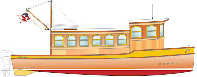

Schau mal bei Paul Riccelli vorbei:
http://paryachts.blogspot.com.paryac...g-page_39.html
Cheers, Ingo

Danke! Die Pläne von Paryachts gefallen mir recht gut. Sie scheiden jedoch auch einen Platt-Boden zu haben, was das Fahren bei Wellengang wieder einschränkt, so wie bei meinem ursprünglichen Bootsplan.

Riccelli hat auch Pläne mit V im Angebot.
Und ich kann Dir sagen, seine Pläne gehören wirklich zum Feinsten, was man in der Kategorie kaufen kann. Da bleiben beim Bau keine Fragen offen.
Kommt halt darauf an, was Du anstellen möchtest. Für Kanäle, Seen und Flüsse bist Du mit einem Flachboden u.U sogar besser dran, weil der Tiefgang deutlich geringer ist. Ausserdem ist die laterale Stabilität besser und es rollt bei Gewichtsverlagerung weniger, wenn Du z.B. vor Anker liegst.
Und "Schwerseegängig" sind solche Boote allein auf Grund ihres relativ hochliegenden Schwerpunktes sowieso nicht. Egal, ob mit V oder ohne. Lass Dich da nicht durcheinanderbringen.
Cheers, Ingo

Danke Ingo, ich habe mir mal die Übersichtspläne (Study plans)von dem oben genannten Boot, (Chiusa (RYD-23.9) bestellt. Für $20 kann man da sicher nichts falsch machen.
Ich bin mal gespann, ob man mit den Plänen auskommt, oder doch den ausgedruckten Komplettsatz für 180$ bestellen muss!?
