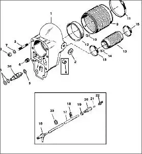

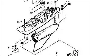

zum Staudruckmesser
ungefähr bei der 1 ist ein kleines Loch wo das Wasser reindrückt
Hits:	140
Größe:	35,8 KB
und mit dem kleine schlauch 17 geht's durch den Transom
Hits:	108
Größe:	60,9 KB
innen geht ein kleiner Schlauch weiter auf eine Druckmessdose. vermutlich am Spiegel montiert.
Dort sollte aber kein Wasser ankommen sondern der Wasrdruck von außen presst die Luftsäule zusammen und der Druckunterschied wird als Signal ausgegeben und entspricht der gefahrenen geschwindigeit.
diese Dose musst du suchen und einfach mal den Schlauch durchpusten.
oder kurz tauchen und was passendes in das kleine Loch am Z stecken (dabei geht der Dreck aber nicht raus).
