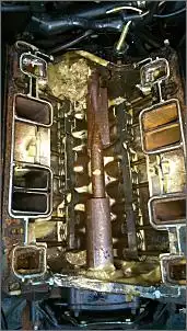

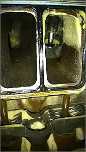

So der Motor ist Schrott, voll mit Wasser. Werde ihn im Winter mal zerlegen.
Haben einen neuen eingebaut läuft wieder wie am ersten Tag.
hier mal ein bild mit abbgebauter Ansaugspinne für die jenigen die es interessiert.
Hits:	293
Größe:	92,3 KB
Hits:	230
Größe:	79,2 KB
Anhang 649265
Anhang 649266
Mein Beileid!
Wenn du bis zum Winter wartest mit dem zerlegen, kannst du es auch gleich sein lassen. Bis dahin hast du nur noch einen Haufen Rost......
Hast du auch mal die Auspuffklappen kontrolliert bevor du den neuen Motor eingebaut hast????
