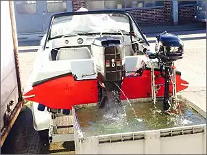

Nur TCWIII. Bisher alles gut, Ölstand Getriebe war ok, Öl war rein ohne Wasser. Das war die Leerlauftonne...
Hits:	61
Größe:	102,7 KB

Zweistrahlig?

Ja gerade in Wassertonnen hab ich gern ne Fallback-Lösung [emoji41]
