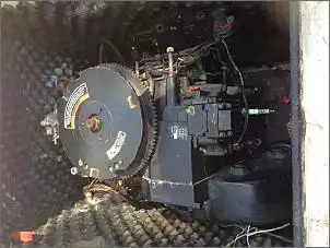

Hallo Gemeinde,
Ich brauche eure Hilfe: ich habe hier einen 3-Zylinder Zweitakt von Mercruiser. Leider weiss ich nix vom Motor, ausser dass er keinen Zuendfunken produziert.
Wer kann mir sagen was fuer ein Motor es ist oder wo ich es nachschlagen kann ( habe nur a 4-Zylinder was gefunden).
Die Motornummer ist schlecht lesbar, muesste aber OEO71791 lauten.
Hier noch ein Foto.
Wie immer schon mal besten Dank an das beste Forum!
DressiKlicken Sie auf die Grafik für eine größere Ansicht

Also,wenn es wirklich ein Dreizylinder ist,dann wird er mit nur zwei sichtbaren Zündkerzen nicht so gut laufen - so sieht es auf dem Bild zumindestens aus.
Oder ist da schon eine rausgedreht????

Bild ist schlecht - sorry [emoji26]

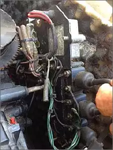

Hier nochmal die ZuendanlageKlicken Sie auf die Grafik für eine größere Ansicht

das sollte ein 90 PS Sportjet sein
Product Information
Serial Number: 0E071791
Model Number: SPJ H090J014D
Description: SPORT JET 90PW OI
http://www.boats.net/parts/search/Me...546/parts.html
