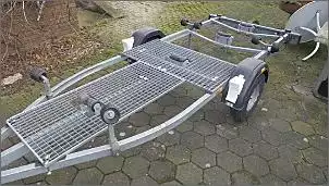

Ich hab das ganze folgendermaßen gelöst: Die seitlichen Führungsrollen sowie die Kielrollen waren allesamt vorhanden. Seilwinde gegen Gurtwinde getauscht und 2 Laufgitter montiert. Alles tutti. Funktioniert 1 A
Name:	Trailer nach Umbau.jpg
Hits:	628
Größe:	120,5 KB

Wo bekommt man solche Gitter her ?
Anhang 635638
Die sind wohl vom Eisenwarenhandel ? Sehen aus wie Roste, die man so auf ne Terasse findet,. evt. bei Buckmann mal gucken ?
Ansonsten reicht auch ein Laufsteg, den kannst Du aus 2x 150cm Alu Rampe selber herstellen:
http://www.ebay.de/itm/Alu-Auffahrra...item56741b0d28 (PaidLink)
einfach in der mitte verbinden.
Gruß Jens

Hier die Aufnahmen.
Gruß Mario

So wie dein Trailer ausgerüstet ist, sollte es eher eine Frage deiner Technik sein. Der Windenstand samt Bugöse kommen mir recht niedrig vor, da würde ich evtl. mal was ändern.

Täuscht das oder liegt dein Boot gar noch mehr auf der letzten Kiel Rolle auf?
Ich habe so das Gefühl das deine Zentrierräder zu hoch montiert sind und deshalb das Boot nicht richtig mittig läuft.
MfG Nico
Was soll man da großartig falsch machen können?
Was genau ist mit Wiederanfang samt Bugoese gemeint ?
Was genau koennte man da aendern, um es besser zu machen ?
MfG Nico
Das täuscht nicht. Das Boot liegt nicht auf der letzten Rolle.
Die Räder sind nur an das Boot angepasst, wenn das Boot normal auf allen Rollen liegt.
Ich habe das Boot damit also nicht hochgesetzt.
Zunächst einmal müssen die 4 Lufträder, die zum Zentrieren gedacht sind, so montiert werden, dass diese hinter dem Heckspiegel auskommen. Die Kiel muss auf den Kielrollen vollständig aufliegen können und darf von den Zentrierrollen nicht angehoben werden.
Die Seitenrollen sollen das Boot ebenfalls nicht heben, nur führen.
Zum Windenstand...
Der scheint mir etwas niedrig, daher springt das Gurtband über. Wenn du die Bugöse am Boot nicht höhersetzen kannst oder möchtest, hilft nur das Führen von Hand beim Kurbeln.
Nichts desto trotz, das Boot sollte sich mit den hinteren Luftrollen gut zentrieren lassen, ich habe eine ähnliche Kombi von Pega am Trailer verbaut. Da zentriert sich das Boot selbst bei Seitenwind sobald das Gurtband auf Spannung kommt.
so long, der Thomas...
