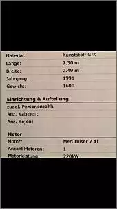

Hier ist der Auszug aus dem Schreiben

Die 1600 kg kommen mir auch sehr wenig vor , ich hätte jetzt so um die 1900 kg geschätzt
