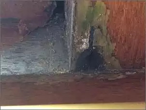

die Rahmen der Glasscheiben unseres Salons haben sich im Laufe der Jahre gesetzt. Nun läuft an einigen Stellen Regenwasser durch die Fugen nach innen. Ich habe das Holz bereits neu lackiert, aber nach einem Winter ist es wieder undicht. Sorgen bereitet mir eine Stelle, an der das Holz bereits morsch wird. Klicken Sie auf die Grafik für eine größere Ansicht

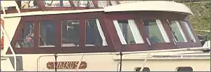

ID:	634191Ein Ausbau des Holzes ist nicht möglich (siehe Foto)Klicken Sie auf die Grafik für eine größere Ansicht

Gibt es eine Möglichkeit, die Fugen mit einer aushärtenden (evtl. Expandierenden) Masse von innen nach außen auszuspritzen, um die Fugen zu versiegeln?

Hallo Mark,
nur neu lackieren löst Dein Problem nicht
feuchtes Holz muss erst komplett trocken sein wenn man es weiter behandeln will
morsches Holz muss ausgetauscht werden
die Nässe kommt von aussen und deshalb müssen die Fugen von aussen her abgedichtet werden und nicht von innen. In diesem Zusammenhang auch mal prüfen ob der Anschluss Scheiben zu Holz dicht ist oder nicht
Gruss Detlef

Beim Lackieren (von außen) habe ich die Fugen "geflutet". Damit waren sie dicht und das Holz trocknete von innen ab. Es hat aber nur den Winter über gehalten.
Mein Plan ist, von innen auszuspritzen, bis die Masse aussen ankommt. Zumindest dort, wo die Fugen innen größer sind als außen.
Mark

Also mir ist kein Material bekannt, mit welchem sich sowas ausspritzen ließe. .
Höchstens noch epoxy Spachtel, das wär aber auch nur Flickwerk und nicht von Dauer.
Wenn du dir nicht zutraust, das Holz selber zu ersetzen, hol besser den bootsbauer /Schreiner deines Vertrauens, bevor die ganze Fensterfront hin ist.
LG Alex 😉
PS, ausbauen lässt sichs vielleicht nicht, partiell ersetzen aber schon.

was heißt die Fugen mit Lack geflutet, Holz arbeitet und Lack kann keine Bewegungsrisse im Holz mitmachen und eindringende Nässe kann man nur dort bekämpen wo sie eindringt und nicht wo sie heraus kommt

ob die Glascheiben Thermopen- oder Einfachglas sind hat doch nichts mit der Abdichtung Glas zu Holz zu tun
die Frage ist doch ob die Abdichting Holz zu Glas richtig dicht ist

Nochmal, bei morschem Holz hilft dir kein dichtmaterial.
Nicht auf Dauer.
Mach's doch einfach richtig und du hast Ruhe.

bisher hast Du geschrieben, dass Du ein Dichtmaterial von innen nach außen suchst
ein Dichtmaterial von aussen nach innen wäre z. Bsp. mit einem elastischen Produkt auf einer PU Basis
und die Scheiben eindichten mit einem Butylband, wobei man zusätzlich auch noch darüber eine Naht mit PU legen kann. Aber dazu muss man auch genauer sehen wie die Scheiben bei Dir eingebaut sind.
Grundvoraussetzung ist aber, dass das rotte Holz ausgetauscht ist und der Untergrund absolut trocken ist
Detlef

Die Scheiben sind von innen mit Sikaflex eingeklebt und dicht. Die Feuchtigkeit kommt durch die Fugen zwischen den Holzteilen. Ist das "elastische Produkt auf PU Basis" Sikaflex?
Ich würde die morsche Stelle ausbohren und einen Holzstab einleimen. Eigentlich ist es nur die oben abgebildete Stelle.

Dann solltest du aber gleich Nägel mit Köpfen machen, heisst alles rottes Holz Raus , neu Lacken und dichten.
