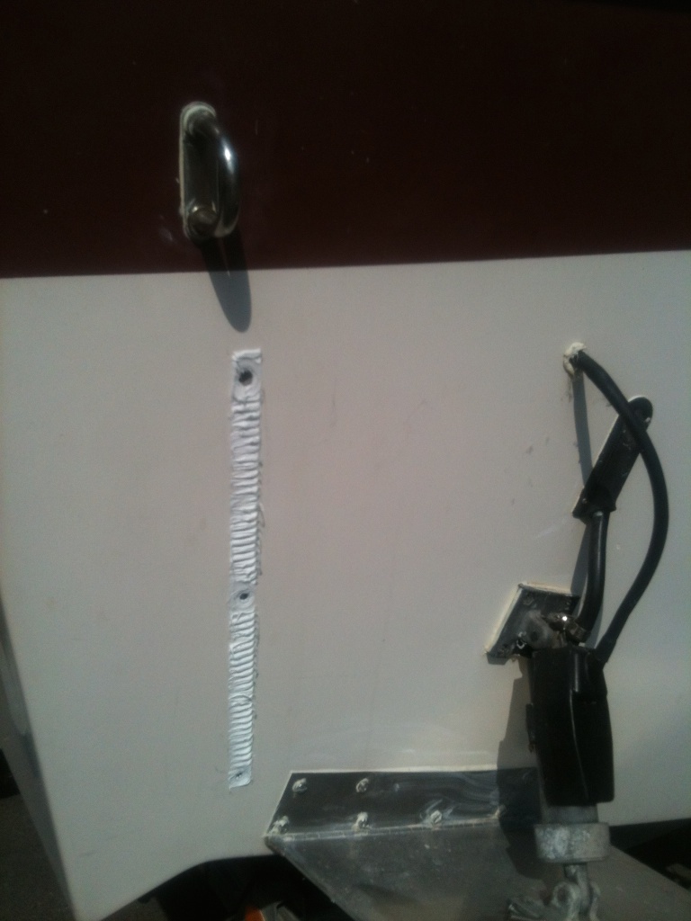

Ok, die Skrupel konnte ich mir nicht erlauben: allein die Trimmklappen haben über 40 Löcher für die Befestigung gebraucht

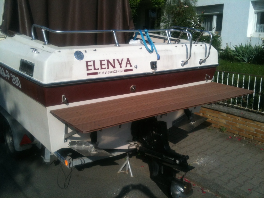

Die selbstgebaute Badeplattform habe ich letzte Woche dran geschraubt:
Bei den drei Löchern pro Strebe liegt das obere über der Wasserlinie und ist durchgebolzt. Die beiden unteren Löcher sind mit einer "Rampa-Muffe" eingedichtet. Der weiße Streifen auf dem Bild ist eine Basis aus Sikaflex. Damit kann sich bei der späteren Montage nicht alle Dichtmasse rausdrücken. Sieht dann fertig so aus und hält bis jetzt bombig:
Die Plattform wiegt übrigens nur 25 kg. Ich hatte früher auch so zwei kleine Plattformen. War mir zu klein, deshalb ist die jetzt so 2,0x0,6m
