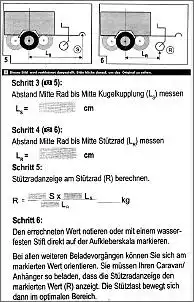

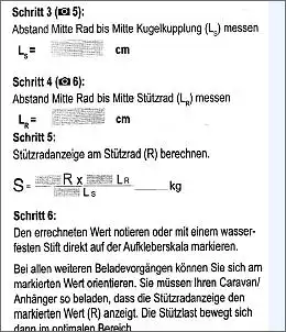

Ne ne....denn der Hebel zum Zugmaul ist länger als zum Stützrad.....
Mach noch ne Verlängerung von nem Meter ans Zugmaul....dann hebts auch mein 13 jähriger Sohn mit links....

Viel Spass beim S und R Berechnen....

Rrrrrichtig ,Isar12.....wat peinlich......man jut,daß mein Sohn jetzt Physik in der Schule bekommt!!Kann ich wat lernen!!!
