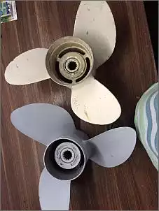

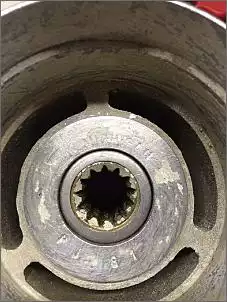

Moin, mir wurde ein Prop für meinen Motor (Evinrude 90 PS, V4, 2T, LS, Bj ca. 1990)) angeboten.
Es steht Michigan PJ 81 drauf.
Kann das jemand aufschlüsseln?
Besten Dank vorab.

Edith: Es scheint ein 13,25 x 17 zu sein. Passt der zu meinem Motor?

Michigan Aluprop; 3x 13 ¼ x 17“; kein Cup,
für „Large Gearcase“
