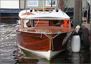

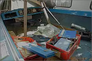

Es war im Juni 2007 als bei Ebay Auktionsende ich als Gewinner übrig blieb und kurz darauf mein erstes ganz eigenes Motorboot ins Wasser gelassen wurde.
Hits:	226
Größe:	87,1 KB
ID:	628945   Klicken Sie auf die Grafik für eine größere Ansicht
Hits:	223
Größe:	111,4 KB
ID:	628946   Klicken Sie auf die Grafik für eine größere Ansicht
Hits:	208
Größe:	111,5 KB
Hits:	217
Größe:	116,9 KB
ID:	628948   Klicken Sie auf die Grafik für eine größere Ansicht
Hits:	251
Größe:	102,6 KB
ID:	628949   Klicken Sie auf die Grafik für eine größere Ansicht
Hits:	286
Größe:	108,6 KB
Hits:	269
Größe:	100,6 KB
der Sören

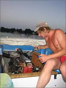

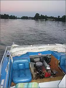

In den nächsten 13 Monaten hatten wir viel Spaß zusammen ..
Hits:	228
Größe:	90,4 KB
ID:	628952   Klicken Sie auf die Grafik für eine größere Ansicht
Hits:	220
Größe:	131,4 KB
ID:	628953   Klicken Sie auf die Grafik für eine größere Ansicht
Hits:	208
Größe:	97,1 KB
Hits:	231
Größe:	131,9 KB
ID:	628955   Klicken Sie auf die Grafik für eine größere Ansicht
Hits:	210
Größe:	88,5 KB
ID:	628956   Klicken Sie auf die Grafik für eine größere Ansicht
Hits:	204
Größe:	68,4 KB
der Sören

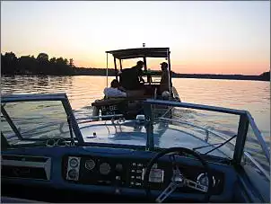

Doch dann kam der 27.07.2008 und alles wurde anders ..
Schon wie der Tag anfing hätte mir eventuell zu denken geben müssen.
Um kurz vor 8.00 morgens wurden wir schon mal von einer Zivilstreife aufgehalten und einem Drogentest unterzogen.
Hits:	262
Größe:	97,1 KB
Kaum auf dem Wasser ging es munter weiter ..
Hits:	263
Größe:	81,3 KB
ID:	628960Klicken Sie auf die Grafik für eine größere Ansicht
Hits:	245
Größe:	81,9 KB
Es gibt ja solche Tage und man denkt sich ab jetzt kann es doch nur besser werden.
der Sören

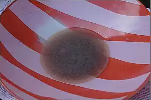

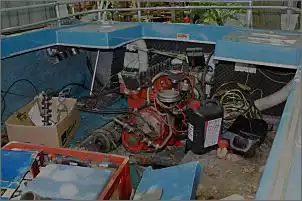

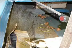

Leider kam es mal wieder ganz anders ..
Abgeschleppt.
Hits:	226
Größe:	60,8 KB
ID:	628968Klicken Sie auf die Grafik für eine größere Ansicht
Hits:	212
Größe:	80,8 KB
Wasser im Öl.
Hits:	233
Größe:	78,4 KB
ID:	628970Klicken Sie auf die Grafik für eine größere Ansicht
Hits:	231
Größe:	59,1 KB
Niedergeschlagenheit machte sich breit.

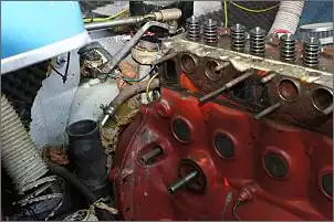

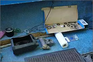

.. ähem, Contenance bitte!

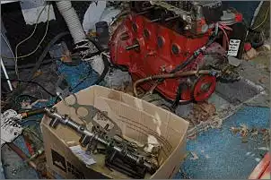

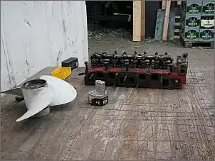

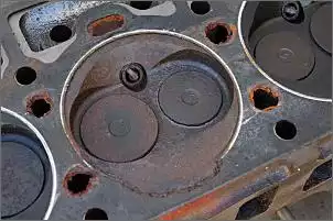

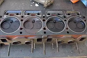

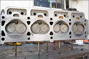

Wasser im Öl kann ja vieles bedeuten. Relativ simpel wär die Kopfdichtung.
Die sah dann auch dementsprechend aus.
Neue Dichtung besorgt, bißchen das Schleifpapier geschwungen und wieder drauf damit.
Hits:	186
Größe:	126,0 KB
Hits:	199
Größe:	106,2 KB
Hits:	178
Größe:	82,6 KB

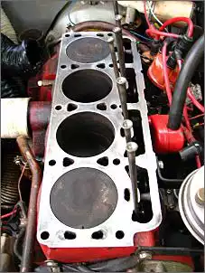

Das Spiel haben wir dann zweimal gespielt. Motor überhitzt, Wasser im Öl, Kopfdichtung zerschossen.
Ich zweifelte an meinen Schrauberkünsten und die Kopfschrauben wurden in der Zwischenzeit immer länger.
der Sören

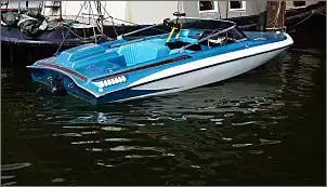

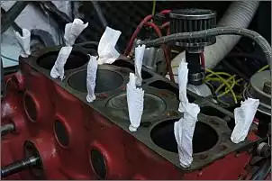

Alt 06.06.2015, 14:17
Benutzerbild von Fiberform
Registriert seit: 04.09.2008
Ort: Berlin-Köpenick/München
Beiträge: 1.192
2.737 Danke in 715 Beiträgen

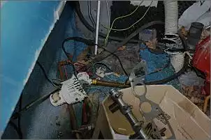

Es mußte was passieren und in meiner Verzweiflung und Unwissenheit habe ich den Motor einfach gegen ein überholtes Aggregat getauscht.
Zu der Zeit habe ich immer wieder gerne Spezialaufträge angenommen und hatte keine Lust dabei liegen zu bleiben.
Also Nägel mit Köpfen dacht ich und bestimmt wird alles wird gut ..

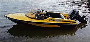

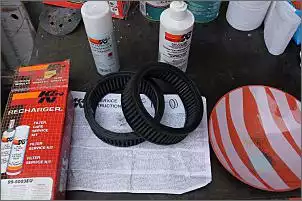

Alt 06.06.2015, 14:25
Beiträge: 1.192
Auch der Motor erfreute sich einer äußerlichen Verjüngungskur ..
K&N Luftfilter
Blaue Boschspule
Neue Zündkabel
usw.
Hits:	161
Größe:	130,3 KB
ID:	629069   Klicken Sie auf die Grafik für eine größere Ansicht
Hits:	165
Größe:	107,2 KB
ID:	629070   Klicken Sie auf die Grafik für eine größere Ansicht
Hits:	166
Größe:	136,6 KB

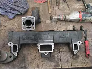

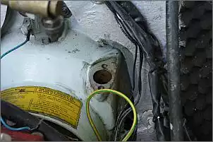

Aber aufgeben und abgeben ist nicht so recht mein Stil und so raffte ich mich im letzten Jahr dazu auf, den Ölkühler und den Abgassammler zum Abdrücken zu bringen.
Ergebnis und gleichzeitig Klassiker der B20 Bootsmotoren: Abgassammler hat feinen Haarriß im Innenleben.
Warum ich da nicht gleich gekommen bin?
Tja, der Sammler sah wirklich noch gut aus und in dem Thread, den ich zu der Zeit eröffnete versteifte man sich auf ein Zündungsproblem.
Aber ich hatte ja ausreichend Zeit das Forum dank der guten Suchfunktion abzuscannen und am Ende blieb eigentlich nur der Sammler als Übeltäter übrig.

Vor einigen Wochen packte mich dann urplötzlich eine Laune und so bestellte ich bei Windy ein paar Neuteile.
Mal wieder eine Kopfdichtung ..
Einen nagelneuen Abgassammler und mit dazugehörigen Abgasknie ..

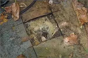

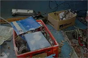

Gestern nahm ich dann all meinen Mut zusammen und öffnete den Vorhang der das Grauen so lange Zeit verbarg.
Na gut, ein bißchen chaotisch aufbewahrte Motorteile,
einiges an Laub und Staub,
ein zerupfter Motor und Innenraum,
Löcher, die ich auf der Suche nach dem Mythos ausgeschäumter Boote die voll mit Wasser gesogen sind, bohrte
aber es ist ja schließlich nicht die Queen Mary sondern nur ein kleiner 16 Füsser der etwas Zuneigung braucht.
Hits:	179
Größe:	124,3 KB
ID:	629101Klicken Sie auf die Grafik für eine größere Ansicht
Hits:	178
Größe:	129,2 KB
ID:	629102 Klicken Sie auf die Grafik für eine größere Ansicht
Hits:	159
Größe:	124,0 KB
Hits:	173
Größe:	135,7 KB
ID:	629104 Klicken Sie auf die Grafik für eine größere Ansicht
Hits:	173
Größe:	140,5 KB
ID:	629105 Klicken Sie auf die Grafik für eine größere Ansicht
Hits:	160
Größe:	124,3 KB
ID:	629106 Klicken Sie auf die Grafik für eine größere Ansicht
Hits:	166
Größe:	142,9 KB
ID:	629107 Klicken Sie auf die Grafik für eine größere Ansicht
Hits:	158
Größe:	139,6 KB
ID:	629108 Klicken Sie auf die Grafik für eine größere Ansicht
Hits:	162
Größe:	152,9 KB
Naja, was ich eigentlich sagen will .. ich fang dann jetzt mal an ..

In längst vergessenen Schubladen lagen noch ein paar Gedankenstützen
Hits:	141
Größe:	130,8 KB
Die Kopfdichtung sieht diesmal besonders interessant aus
Hits:	162
Größe:	138,6 KB
ID:	629232Klicken Sie auf die Grafik für eine größere Ansicht
Hits:	145
Größe:	144,9 KB
Bißchen Bremsenreiniger und zartes Schleifpapier auf dem Schleifbrett machen deutlich, das der Kopf geplant werden muss
Hits:	146
Größe:	141,9 KB
ID:	629235Klicken Sie auf die Grafik für eine größere Ansicht
Hits:	137
Größe:	139,8 KB
Also geht´s nächste Woche zum Planen und dann schauen wir weiter.
Am Innenraum werde ich solange nix machen bis der Motor einwandfrei läuft und bei der Glastron ist der Motor auch draussen .. da geh ich jetzt mal weiter machen.
Langeweile war was nochmal genau ..
der Sören

Hat übrigens jemand zufälligerweise noch eine brauchbare Membran von der Beschleunigerpumpe liegen bevor ich für teuer Geld ein Vergaserüberholsatz kaufen muss?
Die letzten Jahre haben den Vergasern, so furztrocken oben im Regal liegend nicht besonders gut getan. Ablagerungen überall, vor allem in der Schwimmerkammer jede Menge undefinierbarer Dreck.
Erstmal mit den schönen Dingen anfangen, K&N Filter auswaschen und neu ölen:
Hits:	130
Größe:	149,5 KB
ID:	629650Klicken Sie auf die Grafik für eine größere Ansicht
Hits:	132
Größe:	102,9 KB
Trimm, bzw. richtiger Hebevorrichtung hat noch nie gearbeitet und fliegt erstmal raus:
Hits:	123
Größe:	137,4 KB

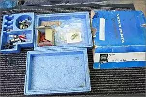

Ahh, Ordnung ist doch was feines. Auch geil, das Onboardkit von Volvo Penta aus dem Jahre 1980
Hits:	150
Größe:	166,9 KB
ID:	629653Klicken Sie auf die Grafik für eine größere Ansicht
Hits:	143
Größe:	172,0 KB
Pssst, der Patient braucht absolute Ruhe ..
Hits:	139
Größe:	124,3 KB

Und der Kopf ist inzwischen auch fertig geplant und ordentlich eingefettet damit er nicht gleich wieder rostet.

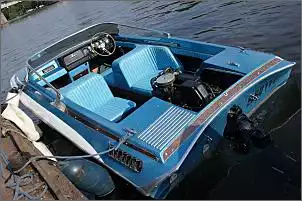

Moin und einen zauberhaften 1ten Mai euch allen.
Nachdem mir meine Glastron letztes Jahr so richtig den Sommer und den Herbst versüßt hat, ist dies Projekt leider ein wenig ins Stocken geraten.
Momentan warte ich auf Ersatzteile für die Glastron, der Spass hat immer noch kein Ende gefunden, kann so also mal wieder ruhigen Gewissens fremd gehen.

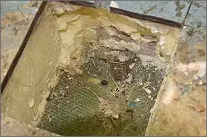

Letztes Jahr hatte ich bereits den Tank ausgebaut und einer inneren Reinigung unterzogen. Für seine 43 Jahre hat er sich gut gehalten:
Dann waren noch ein paar Löcher im Boden zu schließen. Ich hatte ein paar Probebohrungen auf der Suche nach Feuchtigkeit im ausgeschäumten Rumpf vorgenommen.
Also ne Runde Brunnenschaum für alle und Multiplex als Deckel, so das der Schaum sich dennoch ausbreiten und durch Lücken entweichen kann:
So lange das klebrige Zeug die Macht an Bord übernahm, konnte sich der Hausmann die Mission Reinlichkeit auf die Schürze schreiben:
Der Name Dragons Breath kommt nicht von ungefähr. Ein olfaktorisches Event der Extraklasse. Wer es einmal benutzt hat wird es nie wieder vergessen aber die positive Wirkung ist unbestritten. Ich liebe es.
