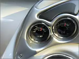

Alt 04.06.2015, 10:18
nizzadach nizzadach ist offline
Registriert seit: 03.06.2015
Beiträge: 6
Boot: Crownline 250 CR
am Ende der letzten Saison ist mir das zum 1. Mal aufgefallen. War aber nicht ganz
so heftig wie jetzt. Daher wurden die Klappen im Abgasschlauch durch einen Mechaniker
ersetzt. Hatte nach dem Einwässern auch den Eindruck es wäre jetzt OK. Aber nun ist das klappern (wie ein Diesel)
wieder verstärkt in der letzten Woche (nach längerer Fahrt) aufgetreten.
viel deutlicher als im letzten Jahr!! Der Öldruck ist etwas gefallen, liegt aber im "normalen" Bereich !?
