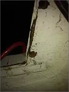

Hi Leute habe gerade festgestellt, dass sich die Laminierung im Bereich der Transomaussparung gelöst hat.
Holz ist nicht Morsch, habe mal mit dem Schraubenzieher drin rumgestochert.
Meiner Meinung nach, hat da die Werft zu nah an der Laminierung gebohrt.
Das Teil was sich da abgelöst hat muss man sich wie ein Band aus GFK vorstellen, welches rundherum der Schnittkante des Spiegels angebracht wurde. In dem auf den Bildern gezeigten Bereich hat sich dieses Band gelöst.
Wie krieg ich das wieder fest?

Das Laminat löst sich,weil Wasser drunter eingedrungen ist.
Du hast es aber scheinbar früh genug bemerkt.
Entferne loses Laminat komplett und gib dem Holz mehrere Wochen Zeit zum kompletten Austrocknen.
Danach machst du einen neuen Laminataufbau im Spiegelbereich,wobei du die Bohrungen und den Ausschnitt vom Transom mit G4 behandeln solltest.

Wenn das Teil so marode aussieht, und man den Torf förmlich riecht, kann von "Früh" wohl keine Rede sein.
Das wird auf die üblichen Transom-Reparaturen hinauslaufen.
Mit "wiederbefestigen" ist da nichts.

Also für mich sieht das Holz auch nicht mehr so ganz ok aus. Nur weil es dem Schraubenzieher noch etwas stand hält, bedeutet dies nicht, das der Motor auf Dauer dort hält.
Ich würde folgendes vorschlagen.
Ich würde mal am Rand eine Probe vom Holz ca 2 cm herausschneiden, um zu sehen wie es dem Holz wirklich geht.
Den Motor würde ich abbauen, damit man arbeiten kann und auch sieht, ob bei den Befestigungslöchern auch noch Feuchtigkeit austritt.
Wenn wirklich nur der oberer Rand betroffen ist, würde ich wie ein saum das Holz oben durch mit hartholz Teak ersetzen. Dann würde ich das ganze mit 2-3 Schichten Epoxy U Profilmässig überlaminieren und dabei schauen das eine Überlappung zum alten Polyester stattfindet. An dieser Stelle natürlich schäftend über 10 cm hinweg.

"Früh gemerkt ist gut..." Für mich ist der Spiegel hinüber. Solltest du dir einen neuen bauen.

Es ist ohne weiteres möglich, einen Spiegel nur um den Z Durchbruch auszuflicken.
Weil man das Holz schäften kann und weil die meisten Spiegel etwa 0,8 bis 10 mm laminatdicke haben.
Da trägt dann das Laminat die hauptlast.
Und da rede ich aus Erfahrung, habe das letzten Sommer so gemacht, auch wenn ich die Fotos bis jetzt schuldig geblieben bin.
Keinen compi und nur handy , ihr versteht...
Ich werde die resto aber noch beschreiben, sobald ich die sache mit der fotoübertragung gecheckt hab.
@ Padrino , es ist hinzukriegen, sofern nicht der ganze Spiegel rott ist, von meiner Seite tät ich den Spiegel halt lieber vollständig ersetzen.
Aber schauen wir mal...
LG und gute Nacht, alex 😴

Es sieht tatsächlich so aus, dass da schon mal geflickt wurde
Nichts desto trotz kann ich einfach nicht verstehen, dass die Amis an ihren Booten z.T. haupsächlich an den Spiegeln und tragenden Kräfte aufnehmenden Teilen immer wieder solch mieses Holz verarbeiten, mit ihren einfach Leimplatten, das geht mir sowas von gegen den Strich.
Mir kommt es manchmal so vor, als dass sie alles Holz da reinpacken, was sie gerade so finden können, nach dem Moto: sieht ja keiner wenn erst mal Matte drüber ist.
Ein Spiegel gehört einfach aus 48er Multiplex gemacht und dann überlaminiert, der hält dann 100 Jahre.

Reparieren und gut ist , denk ich mal.
Stimmt schon, hab eigentlich selten so wenig rott um den Z Durchbruch gesehn.
Liegt warscheinlich daran, daß man den Durchbruch auslaminiert hat.
Ich schick dazu mal eine Skizze, bis die Fotos übertragen sind.
