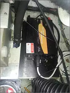

So hier endlich meine Bilder
zuerst mein Landstromanschluss.
Dort steckt der CE-Stecker drinnen
Name:	2015-06-08 15.46.53.jpg
Hits:	322
Größe:	116,8 KB
Mit einem Marinco gehts ins Boot
Name:	2015-06-08 15.47.02.jpg
Hits:	344
Größe:	45,9 KB
Im Boot habe ich vom Umformer einen Knochen (links) und eine CE-Stecker der direkt vom Umformer versorgt wird.
Name:	2015-06-08 15.48.46.jpg
Hits:	339
Größe:	39,0 KB
hier noch der Umformer im Motorraum
Name:	2015-06-08 15.49.17.jpg
Hits:	357
Größe:	86,9 KB
Anhang 629881
Anhang 629882
Anhang 629883
Anhang 629885
Verstehe. Cool gemacht!
Anhang 629881
Anhang 629882
Anhang 629883
Anhang 629885
Bei mir auch
Gruß Stefan
Poseidon Worms
