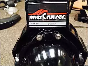

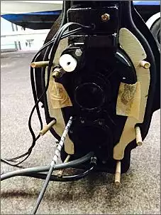

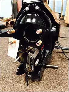

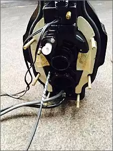

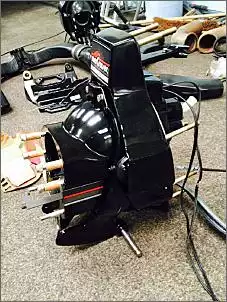

Hab gerade von einem Kollegen aus dem Forum ein Transom angeboten bekommen.
Würde das passen, oder müsste ich noch was ändern?Klicken Sie auf die Grafik für eine größere Ansicht

Das sieht doch gut, und vor allem komplett aus.
Ist das neu, .... älteren Baujahrs, aber neu ?
Sehe das auf dem Handy nicht genau.
Was willst Du ändern ?
Gruß Alex

Ja, ist älteren Baujahres, aber neu. Was ist mit den Bälgen und dem Simmerring, werden die nicht durch die Lagerung spröde?
Wollte den Lenkbolzen gegen einen aus Edelstahl tauschen, gibt es unterschiedliche Versionen des Lenkbolzens, oder sind die beim Alpha immer gleich?
Ändern müsste ich bei mir nur den Anschluss für den Getriebeölmonitorschlauch, bei meinem wird der gesteckt und bei diesem geschraubt.
Gruß, Julian

Auf den Bildern sieht man den Lenkhebel ...
also ist es egal ob der Bolzen Vierkant oder verzahnt ist .
