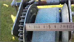

Hallo Leute bräuchte mal kurz eure Hilfe.
Ich habe eine Fulton T2005 Winde.
Auf dieser Gehört ein Windengurt von 70mm breite.
Leider finde ich keinen Anbieter der diese Breite um Programm hat.
Die normale Breite von 50mm ist nicht gut, da der Gurt zuviel Spiel in der Rolle hat.
Vielleicht hat jemand einen Tipp.

Moin...
ich habe gerade auf die Homepage von Fulton geschaut. Die nehmen für die T2005 Winden einen 20" Gurt, das entspricht 50,8mm.
Bist du sicher ads Du einen 70mm Gurt drauf hast ?
Ansonnsten, würde auch ein 75mm Gurt passen ? diese gibt es wiederum als Spann oder Zurrgurte in verschiedenen Längen und Zuglasten.
Hits:	145
Größe:	70,5 KB

Das ist ein 50mm Gurt, der hat aber soviel Spiel inder Rolle, das er nie gerade aufwickelt.

Ich hab ne Alko 901, da ist es ähnlich, aber es geht doch ganz gut.
Ich habe gestern gemessen, bei der Alko sind das 6,5 cm.
breitere Bänder gibt es leider nur mit 7,5 cm aber sollte bei Dir wieder zu viel sein.
Sonst fällt mir dazu leider nix gescheites ein.
Gruß Olli

Kannst du evtl. Links und Rechts vom Gurt "Distanzscheiben" montieren?

Dann müsste er aber sehr große Distanzscheiben verbauen, ich glaube der Aufwand ist so groß, da kann er fast eine neue/gebrauchte Winde mit weniger Abstand kaufen. Z.b. Alko etc.
Die Winde kannst wahrscheinlich nicht auseinandernehmen um die Distanzscheiben einzubauen. Daher höchstens eine Ca. 1 cm dicke in der Größe der Trommel bestehende Scheibe besorgen und einen Einschnitt mit der Achse machen.
Aber ich glaube das ist etwas viel Aufwand.

Eigentlich sollte auf der linken Seite auch so eine Scheibe wie sie rechts vorhanden ist sein.
Vielleicht war die Winde schon einmal mal auseinander gebaut und beim Zusammenbau wurde diese vergessen?

@bobo 11
Super gesehen, das wid es wahrscheinlich sein.
Ich schaue mir das mal am Wochenende genauer an.
Wenn das Teil fehlen sollte währe es es blöd.
Da ich das Boot so mit dem Trailer gekauft habe, weiß ich nicht ob die Winde mal auseinander war.

Schaut mal hier, habe ein Bild im Netz von der gleichen Winde gefunden.
Der Abstand zu der konisch zulaufenden Seite ist anders. Viellecht kann ich den verstellen.
Also, neues Projekt eingeläutet
