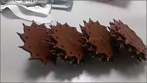

Hallo Marcel!
Ich habe mein Unterwasserschiff mit Tercoo-Scheiben gut blank bekommen.
Die Dinger sind nicht billig, aber mit einer Dreierscheibe solltest du das ganze Boot fertig machen können. Die Oberfläche sieht dann aus wie Sandgestrahlt.
Die Scheibe wird einfach in eine Bohrmaschine gespannt und los gehts. Aber Mund- Augen- und Gehörschutz nicht vergessen.
Ich wünsche dir auf jedenfall viel Spass dabei.

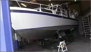

So sehen sie aus. Und so sieht Das Ergebnis aus

Ich Hab mit 4 Leuten 8 Stunden gebraucht.... Bis zu dem Zustand den du oben siehst. Die Scheiben sind nicht ohne. Nehmen auch Material ab. Aber, wo der stahl so dünn ist, musste eh nacharbeiten
