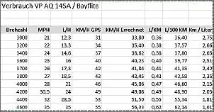

Ich habe selber eine V174 mit einem AQ145 und 280er Antrieb.
Bin aber nie über 60 Km/H hinausgekommen.
Nachdem ich mir einen Fuelstar eingebaut hatte wollte ich es mal wissen:
Hits:	680
Größe:	51,4 KB
Soweit ich mich erinnere hatte ich einen 14x21er Prop drauf. War aber kein frisches Antifouling drauf und das Boot lag schon eine weile im Wasser.
Habe damals eigentlich den verbrauch ermitteln wollen.
Vielleicht hilft dir das.

Sorry - nicht fuelstar!
Es ist der Navstar r210 / nothstarnav.
Gibt es wohl leider nicht mehr.
