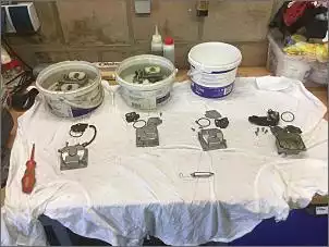

So , Vergaser sind ausgebaut und weichen jetzt ein
Hits:	111
Größe:	69,1 KB
lg
Heiko

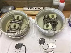

Hits:	101
Größe:	69,3 KB
lg
Heiko
Alt 22.05.2015, 15:05
Arboretus Arboretus ist offline
Registriert seit: 04.03.2013
Ort: Taunusstein-Hahn
Beiträge: 313
Boot: Hilter Royal 620dc, Vieser Moskito, Viking Komet 350 oder so... AWN Schlauchi
Rufzeichen oder MMSI: Seehase
156 Danke in 102 Beiträgen
Schlag = alle gleichzeitig ausfallen/ nicht mehr richtig dichten, so war das gemeint.
Das alle gleichzeitig undicht werden ist unwahrscheinlich.
Wenns ein 4 Takter ist, gibts keine Verharzung.
Deshalb ist das Benzinablassen auch nicht zwingend notwendig. In dem Fall verflüchtigen sich zwar die "brennbaren" Anteile des Benzins, was auch dazu führen kann das der Motor besch. läuft. Aber nur solange bis frisches Benzin nachgelaufen ist.
Es sei denn, du schüttest trotzdem Öl zum Benzin...auch wenns ein 4 Takter ist, was ich mal ausschliesse :P <- das ist natürlich Spass.
Beim 4 Takter, wenn das Nadelventil nicht mehr schliesst, gibts halt Verschleiss als Ursache.
In dem Fall wird, meine Vermutung, logischerweise das Reinigen nicht oder nur kurzzeitig helfen.
Wenn es tatsächlich Ablagerungen gibt!? Dann nicht weil der Motor mal ein paar Monate mit Sprit in der Kammer gestanden hat.
Kannst ja mal schauen: Nimm dir ein paar ML Sprit, in ein Glas und stells mal irgendwo offen hin. Da bleibt m.E. nix grossartig über.
So oder so, ich drück dir die Daumen, auch wenn mir nicht klar ist, was da verdreckt sein soll/bzw wo dieser Dreck _ursächlich_ herkommt den du wohl gefunden hast?
Und ich bin gespannt ob ich noch was dazu lernen werde... man lernt ja auch nie aus
Halt uns also auf dem Laufenden
posted by Tom (vergesse immer den Namen drunter zu setzen)
Früher wohnten die Monster unterm Bett. Heute im Briefkasten.

Moin, du hast die Düsen drin gelassen. Schraub mal die Düsen mit raus. Darunter sitzt die Hauptdüse. Klopf die auch mal raus und reinige die einzeln. Kontrollier mal bitte, ob alle Öffnungen frei sind. Die Leerlaufschrauben an der Seite auch rausdrehen, damit dss Waschbenzin überall wirken kann. Unter einem Gummiproppen müsste noch eine Nebendüse sitzen. Die sind meistens so eng gebaut, dass kleinste Verunreinigungen und Wasser diese verstopfen. Auch die raus und extra reinigen.
DerMajo
Biete https://www.boote-forum.de/showthread.php?t=331309
Urteile nie über jemanden, in dessen Schuhe du nicht genauso lange gesteckt hast!

Seh ich gerade Yamaha Vergaser. Die Nebendüse sitzt direkt daneben frei, ohne Gummiproppen. Auch bitte rausdrehen und gegen das Licht auf Durchgängigkeit prüfen und reinigen. Die sind meistens das Hauptproblem, weil sehr sehr eng gebaut.

Vergaser sind wieder drin .
Motor läuft etwas besser als gestern , aber von gut keine Rede .
Er bleibt jedetzt wenigstens mal auf etwas Gas an und geht nicht gleich wieder aus .
Jetzt hab ich mal nach und nach die Stecker der Zündkerzen gezogen und wieder aufgesteckt . Es ist ein deutlicher Zündfunke zu hören beim Aufstecken !
Aber bei Zylinder 2 bis 4 ändert sich das Laufverhalten überhaupt nicht , nur beim ersten Zylinder , wenn ich den Stecker ziehe geht der Motor aus .
Ich bekomme echt ne Kriese , läuft der nur auf einem Zylinder ?
Welches sind diese Düsen von den du schreibst ? Die eine ist die in der Schwimmerkamner , wo Schlitz und Loch im Schraubenkopf sind richtig ?
Aber die andere
lg
Heiko
