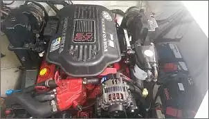

Vielleicht hat jemand die gleichen Probleme gehabt und hat einen Tip für mich.
Mein VP 5.0 GXI (Einspritzer, BJ 2008, 1260 Betriebsstunden) springt super an wenn er kalt ist. Während der Fahrt keine Probleme, WOT wird erreicht. Wenn ich Ihn dann nach 2h wieder starten will (Zündung an, pumpe läuft ca 4-5 s und schaltet dann ab) muss ich orgeln und gas geben bis er wieder anspringt. Beim auslesen zeigt der Computer keine Fehler an.
Woran kann es liegen? Wie gesagt nur wenn der Motor warm ist! Am nächsten morgen startet er ohne Probleme.
Boot steht in HR und ich bin Anfang Juni unten.

Name:	IMAG1455 (800x452).jpg
Hits:	874
Größe:	58,1 KB
