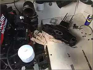

Habe den Krümmer raus, alles gut gegangen.
Auf den Dichtungen war eine silberfarbene Dichtmasse mit aufgetragen, was ist das für ein zeug? Braucht man das? Wo bekommt man's?

Nachtrag: Verbaut war am Knie eine Aluminium Dichtung diese ist gelocht /Gezahnt, und mit der Dichtmasse verklebt./Users/wolfgang/Desktop/IMG_2418.jpg
Hits:	167
Größe:	75,8 KB
ID:	624265 Auf dem Bild sieht man hinten die Dichtung und vorne links die Unterseite des Knies.

Auf keinen Fall Dichtpaste verwenden und NUR ORIGINALE DICHTUNGEN verwenden.
Egal was manche dir erzählen, die Paste brennt dir weg und dann werden die undicht.

Zitat von marex Beitrag anzeigen
Anhang 624265 Auf dem Bild sieht man hinten die Dichtung und vorne links die Unterseite des Knies.
Das sind die originalen Graphitdichtungen, das silberne Zeug wird das Graphit sein
was sich nach der Demontage vom Trägermaterial (gelochtes verzahntes Aluminiumgerüst ) der Ursprungsdichtung ablöst!
