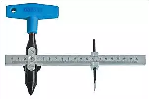

ich möchte einen neuen Bootsteppich verlegen. Dabei muss ich für den Fuss des Steuerstuhls ein ca. 25cm grosses kreisrundes Loch in den Teppich schneiden. Habt Ihr einen Tipp für mich, wie man das am saubersten hinbekommt. Gibt es vielleicht ein spezielles Messer oder eine Vorrichtung, mit der man grosse runde Löcher sauber in den Teppich geschnitten bekommt?

Dafür gibt es einstellbare Kreisschneider ! Mußt Du dir wie eine Art Zirkel vorstellen . Eine Seite Spitze und andere Seite Messer . Oder man sucht sich einen passenden Teller an dessen Rand man mit dem Teppichmesser langschneidet !

Genau und diese Teile heißen Dichtungsschneider

Hallo, danke Euch für die Tipps!! "Dichtungsschneider" war der Suchbegriff, der mir bei meiner Google-Suche fehlte. Da habe ich dann auch noch den Begriff "Scheibenschneider" gefunden. So ein Teil werde ich mir zulegen u d natürlich auch mit Schablonen arbeiten, danke!
