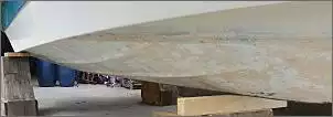

schau mal ... da is nicht mehr wirklich viel drauf und das gelbe ist Lack! Das wird noch ordentlich geschliffen. Hersteller ist also egal, sollte halt nur für Trailerboote geeignet sein!

Da sollte mal von Grund auf ein neuer Aufbau drauf, nicht nur einfach AF.
Also alles alte AF entfernen. AF Grundierung (Osmoseschutz) drauf danach AF deiner Wahl. Türkisen AF-Schutz habe ich noch nicht gesehen. Aber es gibt weißen der bei Wasserkontakt wegen dem enthaltenen Kupfer Türkisartig wird.

naja die gelbe Farbe is unbeschädigt, wollte das anschleifen und dann Primer + Antifouling aufbringen! Türkis muss es aber geben da ich das schon mehrfach gesehn habe! Hier im BF war auch ein Link dazu aber der funktionierte nicht mehr!
