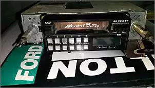

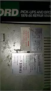

Im neu erworbenen Ford Pick Up steckt ein Maxxima Kassettenradio (nicht original, Made in Korea), das laut Internet etwa von 85 Bis 89 gebaut wurde.
Das Radio ansich funktioniert, das Display hat es hinter sich, der Tonkopf im Kassettenteil (Autoreverse) funktioniert auch, nur die ganze Mechanik um die Kassette rein und raus zu bekommen haut nicht mehr hin. Wäre schön die Kassette wechseln zu können und hin und wieder Radio zu hören...
36 Jahre Califonischer Staub und Sand....
Teilzerlegt hatten wir das Radio schon und einige Stellen mit zeitgenössischem Märklin-Öl behandelt. Abgebrochen haben wir als wir feststellen, dass der Tonkopf zu spät zurück gezogen wird und somit die Kassette am hochfahren hindert.
Soweit wir sehen konnten, wird beim drücken des Eject Knopfes ein Keil bewegt, der wiederum ein rundes Kunststoffteil zur Seite drückt, wo die Grundplatte des Tonkopfes dran hängt.
Wir vermuten, dass sich der Blechkeil und die Kunststoffrolle eingearbeitet haben. Es fehlt etwa 1/3 Weg Bis zum einrasten des Kopfes in der Auswurf Position.

Anbei noch 2 Fotos, als es offen War hab ich leider keine gemacht...Klicken Sie auf die Grafik für eine größere Ansicht
