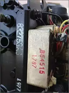

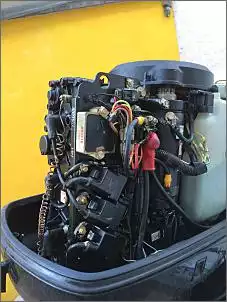

meinen Mercury Motor lädt die Batterie nicht. Nun wollte ich den Gleichrichter durchmessen. Allerdings benötige ich hierzu eure Unterstützung.
Habe mal 2 Bilder gemacht:
Hits:	132
Größe:	69,2 KB
das glaube ich damit dies der Gleichrichter ist oder?
Hits:	122
Größe:	58,0 KB
jemand einen Tipp?
Danke

Erst mal an den 2 gelben Kabeln messen ..ob da eine Wechselspannung
anliegt .

Die Belegung bei dir sollte so aussehen:
Gray Tach, Yellow AC, Red (Female) Sense, Red (Male) B+, Black B-, Yellow AC
Und anbei die Widerstandsprüfung an den entsprechenden Klemmen. Green/GreenWhite ist bei dir einfach Gelb.
Gruß.

sorry hatte viel um die Ohren aber heute habe ich mal angefangen.
So ich habe folgendes gemessen (immer gegen masse):
gelb -> 10,8-11V im Leerlauf
rot -> 12,6V im Leerlauf
grau -> 5,3V im Leerlauf
Sind diese Werte OK?
Des Weiteren piepst irgendetwas am Boot - komme ich noch nicht lokalisieren!!! Dachte zuerst es liegt an der leeren Batterie aber nun ist diese geladen und es Piepst immer nicht
Danke
Wolf6660

Ob die Werte ok sind kann ich dir leider nicht sagen...was da piept ebenso wenig .
Ich hatte aber bei meinem 70 PS Mercury identisches Problem. Mir wurde geraten Spannung beim laufendem Motor an der Batterie zu messen. Die war dauerhaft unabhängig der Drehzahl bei ca. 12V, sollte aber bei laufendem Motor ca. 14 V betragen.
Also Gleichrichter defekt, hab diesen ersetzt und siehe da....Ladespannung an der Batterie 14V, wie es sein soll.
gruß
Martin

hab diesen für kleines Geld gekauft. Ob der bei deinem Motor passt kann ich die leider nicht sagen

dann werde ich die mal testen.
