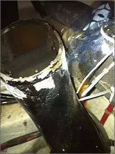

Hallo Leute!
Mein Abgasgeweih hat Korrosion, mit welcher Farbe kann ich da drüberpinseln ?
Das ganze wird ja heiß und ist zudem aus Alu, da muss es doch bestimmt eine besondere Farbe sein?Klicken Sie auf die Grafik für eine größere Ansicht

Mach die Stellen blank und streiche sie mit Perfect Seal ein.
Diese ganze lackierei bei korrodiertem Aluminium ist eh nicht von langer Dauer und in Deinem Fall noch nicht mal im Sichtbereich.
