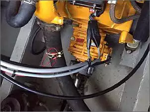

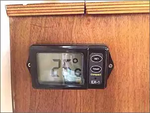

Hallo, ich habe mir vor einigen Tagen das NASA Ex-1 eingebaut, das die Abgastemperatur überwacht - und finde es sehr beruhigend. Im vergangenen Jahr hatte ich ein Stück Plastiktüte im Seewassereinlass und das erst bemerkt, als die Alarme für innere und äußere Kühlwassertemperatur losgingen. Das Messgerät reagiert sehr feinfühlig auf die Temperatur, mögliche Probleme lassen sich so frühzeitig erkennen.
Der Fühler wird einfach in den Abgasschlauch eingelassen und mit dem Display verbunden, das noch einen 12-Voltanschluss benötigt - fertig. Die Alarmgrenze lässt sich frei wählen. Julian Buss hat das übrigens in einem Video beschrieben: http://julianbuss.com/booteblog/2014...ige-und-alarm/

Es gibt im Sensorshop Sensoren die man anachträglich einbauen kann. Habe 2 davon bei mir verbaut
http://www.sensorshop24.de/Temperatu...ler-M8x50.html
