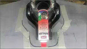

Bevor wir uns an den nächsten Schritt machen: Könnte uns jemand sagen, wie wir das Transom am besten reinigen können?
Wollen es komplett sauber machen und dann natürlich neue Schmierstoffe, Öl, etc. verwenden. Das ganze ist doch schon sehr in die Jahre gekommen.
Uns wurde gesagt, dass sich Bremsenreiniger zur Säuberung eignen würde. Gibt es da Erfahrungen? Wollen es nicht auseinander bauen, sondern nur alles sichtbare reinigen.

Zum reinigen /ab waschen nehme ich immer Benzin und einen Heizkörperpinsel .Transom in ein Faß und los geht es .Bremsenreiniger verfliegt mir zu schnell .
mfg Andy

Bremsenreiniger ist hier wohl das Mittel der Wahl.
Bin zwar kein Mechaniker, aber davon findet ihr hier viele gute.
Bin auch Grad an nem antrieb, siehe Bild.
Ein guter entkalker tät vielleicht auch nicht schaden, weiß ja
nicht. Bis später, ihr beiden, LG Alex 😉

Wie angekündigt haben wir uns am Wochenende der Reinigung des Transoms zugewendet. Weiter oben auf den Fotos könnt ihr ja den katastrophalen Zustand erkennen .
Anbei die "Nachher"-Bilder. Wir sind dem ganzen Schlamassel mit 2 Dosen Bremsenreiniger, einer halben Dose Verdünnung und einigen Eimern Spüliwasser zu Leibe gerückt. Den groben öligen Fett- und Schmierschmutz haben wir erfolgreich mit Bremsenreiniger gelöst - anschließend mit Spüliwasser das ganze runtergespült und zu guter Letzt mit einem Lappen und Verdünnung das ganze schnmutzfrei gerubbelt. Hat besser geklappt als erwartet, nur kommt man schwer ran, wenn man nichts auseinander bauen möchte.
Leider war der Lack an einigen Stellen abgeplatzt, aber wenigstens ist jetzt alles sauber

Gestern ging es wieder ans Werk, allerdings mussten wir den Z-Antrieb zunächst links liegen lassen, da uns aufgefallen ist, dass sich des Ball Gear am Transom nicht richtig drehen lässt.
Ergo: Unsere zwei Handbücher her und das Ding ausgebaut. Das was uns da im Inneren erwartet hat, machte uns kurzzeitig sprachlos. Bilder findet ihr angehängt an diesen Beitrag .
Heute geht es an die Reinigung des ganzen.
Können wir dafür Bremsenreiniger benutzen und das ganze mit Spüliwasser ab- bzw. durchspülen? Oder ist davon abzuraten ? Anschließend soll das Ganze wieder schön eingeölt und zusammengebaut werden. Muss sich die durchgehende Stange und das Ball Gear von Hand mit Leichtigkeit drehen lassen? Haben diesbezüglich im Web nichts gefunden? Gibt es sonst noch etwas zu beachten?
DANKE schonmal für eure Unterstützung.

Also ich würde das Lager tauschen....
Oder kann man das noch reklamieren?
Grüße, Tobi

Mit Lager meinst du alles bis auf das/den Ball Gear vorne?
Ist ziemlich teuer wenn man so im Web schaut :-(.
Ich glaube da fahren wir mit einer sorgfältigen Aufbereitung besser ... sprich komplett zerlegen, einweichen, schrubben, etc. und wieder zusammensetzen. Ein Versuch ist es glaub ich wert, vielleicht ist es ja zu retten
Oder kennt jemand jemanden, der eins los werden will

Also ich hab prinzipiell mal das Kegelrollenlager gemeint, daß sich da in seine Rostbestandteile auflöst, das muss definitiv neu.
Der Rest, der da noch kommt ist momentan in dem Rost-Klumpen schwer zu sagen, mal saubermachen und dann weitersehen.
Was genau ist das für ein Antrieb? Ein OMC? und welches BJ?

OKay. Ja, wird jetzt auseinander genommen, gereinigt und dann schauen wir mal was neu muss. Weiß jemand eine gute Adresse, wo man solche Einzelteile bestellen kann?
@chewbaka: Ja, is ein OMC 800 von 1983.
Wisst ihr was wir da am Besten für ein Öl reinfüllen, also um das Ball Gear Gestänge zu ölen. Normales Getriebeöl oder brauchen wir da genaue Spezifikationen?
