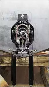

Alt 21.04.2015, 18:08
KSB KSB ist offline
Registriert seit: 20.06.2012
Ort: Gummersbach
Beiträge: 204
Boot: Piranha Bagheera
155 Danke in 113 Beiträgen
@ Takelhemd,
bei mir erscheinen die Bilder nur einmal.
Der Antrieb sieht doch schon gut aus.
@frimeur,
seit die Alustreben da drann sind bewegt sich da fast nichts mehr. Das hat auch einen kleinen Nachteil gebracht, obwohl die Gleitflächen gerade sind, wird der Bug leicht ins wasser gedrückt. Das versuche ich auszugleichen, in dem ich sie hinten um 1 - 2cm anhebe, dann stehen sie etwas unter Spannung.
Viele Grüße und immer ne Hand breit...........
Siggi

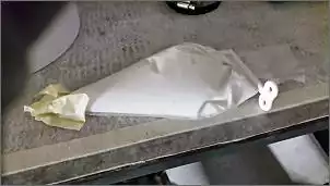

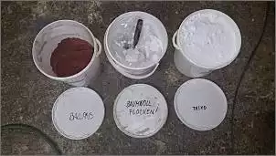

Von wegen der füllstoffe, ich nehm für sowas gern
Thixothropiemittel, microballoons und microfiber oder
Baumwollflocken her.
Thixo damits nicht davonläuft, micros zum füllen und fibers oder flocken zum armieren.
Das ganze Gemisch in einen conditorspritzsack, und du ziehst
Hohlkehlen wie n Weltmeister.
Falls du die Sachen nicht besorgen kannst, ich schick's dir mit
Rezept und Fotos.
Beim Gewebe bin ich auch gern behilflich, aber alles zu seiner Zeit.

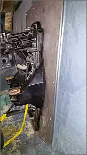

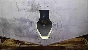

Hallo ksb, anbei ein paar Fotos, was du so brauchst.
Weitere folgen.
Lässt sich was nicht auftreiben, gib Bescheid. [emoji12] LG Alex
Gesendet von meinem SM-G901F mit Tapatalk
