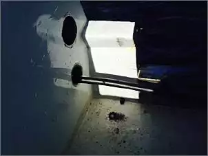

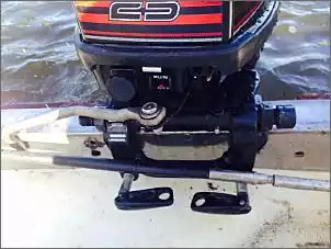

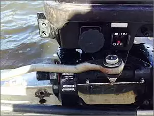

1. Muss der Anschluss wir auf dem nächsten Bild aussehen?
2.Aus der Seitenwand kommt ja das Kabel der Lenkung, muss dort irgendeine Form von Fixierungsmanchette ran, da dass Kabel sonst nicht auf spannung ist?, oder muss an das Rohr wodurch ich die Lenkstange durchführe irgendein Stopper ran?

Ich denke du brauchst das links im Bild abgebildete Teil...weiss im Moment nicht wie das heisst

Spritzkastenhalterung
z.B. hier:
http://www.awn.de/spritzkastenhalterung-550601.html
Alt 17.04.2015, 12:59
bikerherby bikerherby ist gerade online
Registriert seit: 31.10.2005
Beiträge: 1.284
375 Danke in 287 Beiträgen
damit kannst du auf den Tillerarm (auf deinem Foto) verzichten

entweder wie auf dem ersten Bild, bin nicht sicher wie deine Teleflex aussieht (da sollte dann eine "große Überwurfmutter" dran sein)
oder mit der Spritzwannenhalterung. Basteln würde ich da nix, das ist ein zu wichtiges Bauteil

Danke für deine Hilfe, ich war jetzt bei awn und mit dem Tillerarm benötige ich keine Spritzkastenhalterung.
Du hast mir sehr weitergeholfen und viel Geld gespart! Besten Dank, morgen versuche ich mich mal daran �� und Berichte ob es funktioniert hat

So Männer,
die Lenkung ist angebaut und funktioniert hervorragend. Danke an alle.

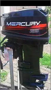

Den oben im Thread - 25PS Mercury aus 97
Hast du evtl. eine Anleitung zum reinigen des Vergasers?
Hits:	101
Größe:	69,6 KB
Diesen Motor habe ich, reicht dieses Bild oder benötigst du mehr Infos von mir?
Besten Dank schonmal
