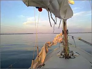

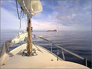

Es gibt schon einige wenige Tage an denen du dich aus dem Hafen trauen könntest. Das auf den Bildern war so einer, hier bei der Vorbeifahrt an der Kieler Bucht Richtung Fehmarn.

Weit vom Hafen entfernen ist nicht ratsam und das nur an ganz wenigen Tagen im Jahr, Freude wirst du daran nicht haben.
Mit etwas Pech fallen diese Tage dann alle auf Arbeitstage und du kannst es gar nicht nutzen.

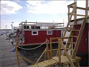

In Boltenhagen hab ich mal angefragt ob ich so ein Teil bewegen dürfte wenn ich es mieten würde.
Hits:	112
Größe:	92,1 KB
Die Antwort war nein.
Trotzdem bin ich der Meinung, bei entsprechendem Wetter kein Problem, nur wann hat es an der Küste schon mal gar keinen Wind?
