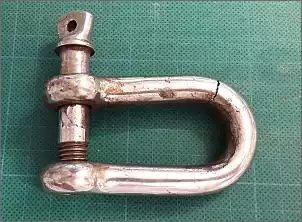

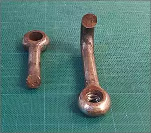

Gestern die Festmacher rausgeholt um sie am Steg anzuschäkeln und einen gebrochenen 10er-Schäkel vorgefunden
War mir im Herbst garnicht aufgefallen

Materialfehler oder Überlastung

Ich tippe (!) mal auf schlechtes Material. Die Bruchflächen sehen auch so rauh aus, nicht wie vorher verzogen.
Ich habe schon einige verbogene und verformte Schäkel an Bord produziert, ein glatter Bruch ohne vorhergehende "kalte" Verformung war nie dabei.
Üblicherweise verbog sich auch zunächst der Bolzen, nicht das Auge.

Bei billigen Fernost-Schäkeln kommt das schon mal vor.
So teuer sind europäische Schäkeln von Petersen Stainless oder Wichard auch nicht und die halten was sie versprechen.
Bei Dingen die mein Boot halten sollen oder sicherheitsrelevant sind spare ich nicht.

Die Bruchfläche ist braun verfärbt, so dass der Bruch wohl schon eine ganze Weile unerkannt vorhanden war.
Auch sind beide Teile nicht auseinander gefallen, sondern hingen noch lose zusammen. Es sieht so aus, als hatten noch 3 "Fasern" irgendwie gehalten.

Gott sei Dank hast du den Schaden rechtzeitig bemerkt. Daran sieht man mal, so eine Kontrolle aller zum Boot gehörenden Teile ist zwingend erforderlich.
Allerdings halte ich es für grenzwertig gleich die Behauptung aufzustellen, hier muß es sich um "Fernostware" handeln und natürlich um ein "Billigprodukt".
Meiner Meinung nach handelt es sich hier eher um einen unentdeckten "Haarriss". Sowas kommt sicher unter Hunderttausend einmal vor. Da die Bruchstelle komplett Rostansatz zeigt, würde ich vermuten, Wassereintritt und im Winter hat der Frost den eben mal gesprengt. So einfach ist das.
Belaste dich nicht mit dem warum oder ahnlichen Gedanken- mach einfach einen "neuen" dran und freue dich auf eine schöne Bootssaison 2015. Das wünscht dir

... Da die Bruchstelle komplett Rostansatz zeigt, würde ich vermuten, Wassereintritt und im Winter hat der Frost den eben mal gesprengt. So einfach ist das.
Bernhard
Im Winter lagen die Festmacher im Keller, Frost scheidet daher aus. Ich glaube aber auch, dass der "Ursprung" schön länger zurück liegt.
Letztendlich ist es nicht zu ändern und kein Folgeschaden entstanden.

Ist ja jetzt net staatstragend. War ja nur ein Festmacher.
Aaaaber:
Würdest du sowas (Totalausfall) in der Lenkung deines Autos auch tolerieren?
"Passiert schonmal .........."
Es war definitiv kein Haarriss oder dadurch ausgelöster Dauerbruch (Sonst gäbe es "Rastlinien").
Das ist ein spröder Bruch, ohne jede plastische Verformung (sogar ohne Last entstanden).
Der Stahl (egal woher geographisch) war Scheisse.
http://de.wikipedia.org/wiki/Wassers...rspr%C3%B6dung
Ein schleichender Prozess.
Ich würde alle anderen (gleichen) Schäkel auch gleich mit wegschmeissen

...Die Bruchfläche ist braun verfärbt, so dass der Bruch wohl schon eine ganze Weile unerkannt vorhanden war.
Auch sind beide Teile nicht auseinander gefallen, sondern hingen noch lose zusammen. Es sieht so aus, als hatten noch 3 "Fasern" irgendwie gehalten...
Meiner Meinung nach ein weiterer Beleg dafür, dass das Material nicht überlastet, sondern fehlerhaft war.

Ich muß auch mal meinen Senf dazugeben. Ich vermute mal, daß der Schäkel durch das anziehen des Bolzens gebrochen ist. Der Bolzen wird angezogen bis das Gewinde zu Ende ist. Mein Fazit ist auch ein Herstellungfehler.
Gruß Joggel
Alt 15.04.2015, 06:36
Benutzerbild von B4-Skipper
Registriert seit: 09.12.2004
Beiträge: 6.995
Boot: Marco 860 Salon
10.265 Danke in 4.930 Beiträgen
Stimmt schon, nach "Fest" kommt "Lose"
Ich kann mir aber nicht vorstellen, dass man von Hand bzw. mit einer Kombizange, den Bolzen eines 10er Schäkels so weit anziehen kann, dass ein Bruch entsteht .
Abgesehen davon, dass ich die Schäkel mit Gefühl anziehe und mit einem Kabelbinder sichere.
Gruß Lutz
Nur Tonic ist Ginlos.
Alt 15.04.2015, 06:40
Beiträge: 6.995
Der Lerchenkopf und seine Derivate sind aber dafür kein sicherer Knoten. ...
Es ging ja um ein durch den Ring gezogenens gespleißtes Auge, habe davon aber kein Bild gefunden .
Direkt am Ring dürfte sich aber das gleiche "Bild" ergeben und da bin ich mir nicht sicher, ob dass zum Saisonende auch so einfach wieder zu lösen ist und wie die Bruchlast der Leine beeinflusst wird.
Gruß Lutz
Alt 15.04.2015, 07:05
Benutzerbild von aunt t
aunt t aunt t ist offline
Registriert seit: 30.01.2012
Beiträge: 2.874
Boot: Segelboot " Tante T"
Die Bruchlast der Leine veringert sich natürlich umso mehr, je dünner der Ring ist. Bei ner vernünftigen Dimensionierung von Ring und Leine sollte das aber ken Problem darstellen.
Und wenn du nen Schäkel in ein Auge setzt, hast du ja das gleiche Problem, halt nur da wo der Tampen über den Schäkel geht und nicht am Ring.
Bei "mir" im Hafen gibts leider auch nur Ringe . Daher habe ich auch "imobile" Festmacher. Ich hab die Ringe bekleedet und den festmacher direkt eingespleisst. Solange ich den Liegeplatz habe, bleiben die auch den Winter dort, wenn ich den Liegeplatz aufgebe, kommt halt das Messer zum einsatz.
Ring bekleeden ca10min , eben nen Auge spleissen fünf minuten. Also kein thema und je weniger da ist, umso weniger kann versagen.
