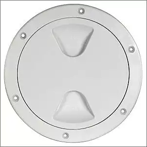

habe mir für meinen Brauchwassertank den Revisionsdeckel auf dem Bild bestellt.
Hits:	236
Größe:	36,7 KB
Durchmesser ist 102mm, leider aber keine Gummidichtung oder Konterring dabei. Hat jemand sowas schonmal verbaut?

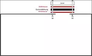

Würde spontan folgenden Aufbau machen:
Hits:	249
Größe:	16,0 KB
- Edelstahl Inbusschraube
- Deckel
- Dichtmasse
- Gummidichtung selbst geschnitten
- Dichtmasse
- Tank
- Beilagscheibe
- Mutter Edelstahl selbstsichernd
Gruß Christoph

Ich hab glaube ich den gleichen verbaut. Eine dicke Raupe Sikaflex
drauf und angeschraubt. Überstehendes Sika nach Durchtrocknung abgeschnitten. Fertig.

Ich will ja nicht unken aber das ist eine Inspektionsluke und sollte keinesfalls
als Revisionsöffnung in einem Wassertank dienen.

Ich persönlich würde mir einen Gegegering aus Edelstahl zuschneiden den ich in den Tank zur Druckaufnahme der Schrauben nehmen würde. Oben drauf wie bereits geschrieben sikaflex und die Revisonsklappe und gut ist.
Wenn dein Tank stabil genug ist kannst Du auf den Gegenring verzichten.

Bei diesem Deckel würde mir die Abdichtung die geringsten Sorgen bereiten.
Ich glaube, der ist nicht für Tanks geeignet, sondern als Revisionsdeckel für Hohlräume für Bilgen etc.
Stelle Dir vor, die Flüssigkeit im Tank gerät in Wallung und schlägt von unten gegen diesen Deckel, ich glaube das hält er nicht aus, schon gar nicht dicht.
Die enthaltene Gummidichtung dient wohl eher zur Verhinderung des Eindringens von Spritzwasser, wenn er z.B. im Bootsboden eingebaut wird.

Danke für die Tipps.
Also mir wurde er als Revisionsdeckel für Tanks verkauft ;)
Wär schon arger Humbug wenn er dann nicht dafür geeignet wäre...
Beschreibung
  • Osculati Inspektionsdeckel
  • für Tanks oder Auftriebskörper
  • damit Sie von innen an Ihre Tanks kommen, um diese reinigen zu können
  • Deckel mit Gewinde und Dichtung
http://www.ebay.de/itm/151546472156?...%3AMEBIDX%3AIT (PaidLink)
Gruß Christoph

Ich habe diesen Deckel auch in einem VA Wassertank eingebaut. Nach dem Loch schneiden sollte das Blech keine Verwerfung aufweisen, sonst übernimmt der Ring das, und der Deckel wird nicht dicht. Das hatte ich auch mal. Habe mir im Netz ein paar O-Ringe bestellt, aus schwarzem Gummi. Jetz ist es dicht. Ich würde aber das nächste mal einen besseren Deckel mit Gegenring nehmen.
