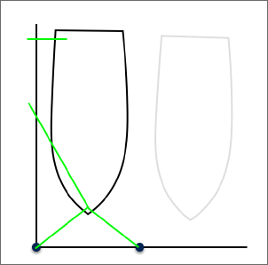

Wie das im Fall einer geteilten U-Box geht, ist mir nicht gar klar. Wie kann ich ohne Fender vermeiden, dass das Heck den Ausleger berührt (roter Pfeil)?
Hits:	219
Größe:	15,8 KB
Vom Kräfteparallelogramm her ist ein Festmacher von zwischen dem Bug der beiden Boote zum Heck ja extrem ungünstig. Ich will ja nicht das Boot unter Zug zwischen zwei gegenüberliegende Festmacher einspannen ...

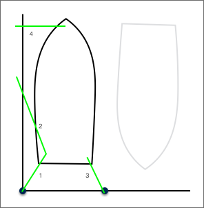

Alt 07.04.2015, 18:32
seebaer150 seebaer150 ist offline
Registriert seit: 24.11.2009
Ort: Wadern
Beiträge: 2.825
Boot: Ocean Ranger Classic Sedan 55 in Bau "Enterprize" ehemals "Louise"und Zodiak GT2 called "Kairos II"
3.697 Danke in 1.562 Beiträgen
Liegezustand: Rückwärts in der Box mit Steuerbordseite am Steg.
Leine (A) Steuerbord vom Heck aus 45 Grad zum Steg nach Steuerbord.
Von der selben Klampe eine Leine (C) sehr spitz nach vorne zum Steg bis etwa Schiffmitte.
Backbord vom Heck aus eine Leine (B) 45 Grad nach hinten zum Steg aussen.
Leinen so auslängen, dass das Heck in sicherem Abstand zum Steg ist und seitlich etwa ein halber Meter ( oder auch weniger ) zum Seitensteg besteht.
Jetzt kann das Boot nicht mehr zum Hecksteg und mit dem Heck auch seitlich nicht mehr zum Seitensteg. Lediglich drehen kann es sich noch mit dem Bug nach Backbord. Dabei bewegt es sich dann mit dem Heck in Richtung Seitensteg.
Um diese Bewegung zu eliminieren, bringt man vom Bug zum Seitensteg senkrecht zur Schiffslängsachse eine Leine (D) aus.
Mit den Leinen C und D stellt man den Winkel des Schiffes zur Stegparallelachse ein.
Wenn alle Leinen auf die korrekte Länge gespannt angebracht sind, liegt das Schiff perfekt in Spannung am Steg ohne Gefahr auf Dauerscheuerstellen durch Fender.
Selbst zur Sicherheit ausgelegte Fender bleiben IMMER unbelastet.
Das kann man gut zu Hause mit einem Brettchen als Boot auf einer Holzplatte ausprobieren, an Nägeln mit Seilchen festgebunden. Da erkennt man gut, wie die Kräfte an den Seilchen ziehen.
Ah, ok, die Grundannahme "Rückwärts" hat mir gefehlt. Mit dem breiteren Heck und den beiden weit voneinander ausgehenden Leinen vom Steg kannst Du das Boot natürlich deutlich besser gegen ein "Verkippen" stabilisieren. Klar, logisch, danke
Hits:	278
Größe:	39,9 KB

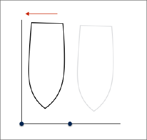

Ich bin vorwärts in der Box und habe vorne in der Mitte eine Zentralklampe. Da komm' ich um Fender zum Seitensteg nicht vorbei.
Hits:	260
Größe:	38,9 KB
Irgendwie ist in Wedel faktisch niemand rückwärts in der Box ...
