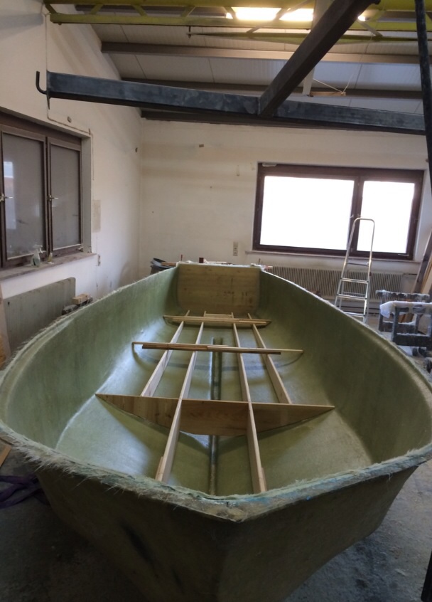

Bin neu hier im Forum und wollte euch mal Teil haben lassen was ich so mache.
Mein Name ist michael komme aus Österreich und baue mit meinem Vater zusammen ein kleines Bötchen 😉
Angefangen hat alles da mir meine Hartmann 610 zu klein geworden ist und wir nichts gefunden haben was mir bzw. Uns gefallen hat!
Es darf nicht zu klein aber auch nicht zu groß sein.
Man sollte drauf schlafen also Urlaub machen können und auch fischen gehen können.
So finde mal ein boot was die Anforderungen erfüllt!
So haben wir entschlossen das ganze selbst in die Hand zu nehmen und begannen zu bauen 😊
Weitere Fotos folgen
Immer eine Hand breit Wasser unterm Kiel!

Hier noch mehr bilder.

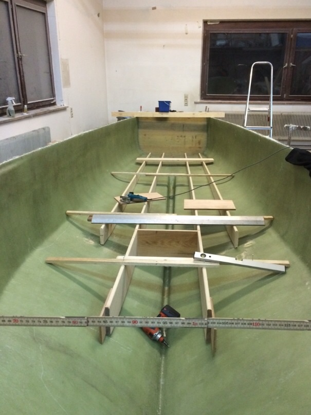

Hier noch ein paar Bilder

Hier noch ein paar Fotos

Für welche Geschwindigkeiten hab ihr den Rumpf ausgelegt?
Kiel also vermutlich Welle,
zum Heck schmaler werdent => Verdränger
Also kein Renner..
Vorne Knickspannt hinten runder , wiso ?
manche Boote fahren elektrisch.....

Also wir hoffen das wir an die 45 km/h kommen!
Aussenborder

Hallo Mike,
wo wollt ihr fahren ?
Torsten
Alt 03.04.2015, 22:32
Mike145 Mike145 ist offline
Registriert seit: 03.04.2015
Beiträge: 23
31 Danke in 14 Beiträgen
Hallo Torsten,
Fahren auf dem Bodensee
Den Rumpf gibt es schon mal zwar schmäler und kürzer dafür schwerer!
Gruß Michael

45km/h und wiso dann der Kiel ?
Das Kielende zusammen mit dem runden Heck wird da evt Problem machen.
Klar mit genug PS geht alles.
Habt ihr ein "echtes" Seitenfoto vom Boot ?
Torsten

Ah ihr habt einen Staukeil am Heck...

Nein eben nicht! Fahren hinten auch nicht richtig Spitz zu.
Beiträge: 23
Hier mal die seite

Sind schon seit November 2014 drann!
Mittlerweile gehts schon in die Endrunde!
Anfang Mai wird eingewässert dann werden wir sehen wie schnell sie wirklich ist
Gruß Michael

Zitat von Brummer Beitrag anzeigen
oh, die kommen ja schon.
Also kein Renner..
Es gibt genug Aussenborder-Boote mit Kiel.
Und genung Gleiter, die nach achtern schmäler werden.
Einige Holländische Sloepen vereinigen sogar beides und laufen alles andere als lahm.
Cheers, Ingo

Hallo Sealine,
die richtig schnellen Sloeps haben im Heckunterwasserschiff aber nicht mehr viel mit dem klassische Rundspannter zu tun, nur oberhalb der WL.
Torsten
