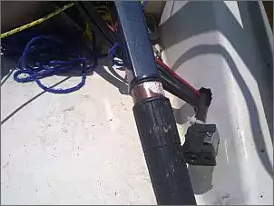

Aus eigener Erfahrung komme ich mit meinem 5,25m langen Segler mit 8 PS übermotorisiert auf ein Maximum von fast 11 km/h.
Allerdings erreiche ich die 8 km/h schon bei einer Gasstellung knapp über Standgas.
Marschfahrt ca. 8 km/h: Klicken Sie auf die Grafik für eine größere Ansicht
Hits:	211
Größe:	87,0 KB
Ein Segler ist relativ schnittig, deine Rumpfform kenne ich nicht.
Aber wegen meiner Werte denke ich, dein Maximum könntest du zwar minimal erhöhen, erkaufst das aber mit viel Leistung/Lärm/Spritverbrauch.
Deine 8 km/h halte ich für recht gering, das wird an der Rumpfform liegen.
