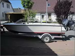

Hits:	199
Größe:	98,5 KB
Gruß FriLu

ich glaube das nicht ... so wie der Kahn aufm Trailer liegt
Zitat von Frilu Beitrag anzeigen
Müritzlotos (15Ft) + Ami-Trailer + 90er Erwin + 60 L Sprit = ca. 950 kg.
Anhang 610932
nicht wirklich Vergleichbar

Moment mal du hast eine 311er Achse und die sind bis 700 Kilo zugelassen
wenn die Feder noch ein bissl müde ist sieht das dann so aus wie auf deinem Bild
